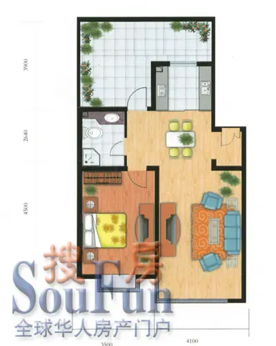

盛泰庄园“74平米” 户型分析
一居室 74平米
优势:
  1.这是套顶层的户型,客厅卧室的开间宽敞,使用舒适
  2.双阳台设计,功能多样且通风透气,南北通透,采光很好
  3.厨房、餐厅、客厅连在一起,动静分明
  不足:
  1.功能空间的面积太大,对于74平米的建筑面积户型有点浪费
      解决的方法:在物业许可的情况下,可把北阳台改做为次卧,那是最好不过了!
  2.进户空间拥挤,餐厅位置不合理
      解决的方法:拆除进户正对的那面墙体,把餐厅放在其位置,在离进户门1.2米设立半通透的玄关
  3.储物的空间较少
      解决的方法:客厅的电视墙做装饰性的书柜,卧室的开间较大,在床头的西立面墙做整面衣柜
    4.卫生间是暗卫采光不好
      解决的方法:装修时应用浅色的墙地砖,从视觉上增加空间感
注:本点评来源元洲装饰公司设计师: 魏旭  电话:0315-2225116

“74平米”有两种尺寸的户型,其中较长进深的户型,客厅可以利用深度做做文章。

:盛泰庄园“74平米” 户型是最抢手的.没开盘就内部认购了.原因是赠20平米露台,其他的跟95平米的一样.将来把露台一封,跟95平米的一模一样.太合拾了.只有4栋楼有74平米的.8号楼6层,9,28,29号7层,而切没有地下室,又少了好几万.

自己封天台的效果恐怕不会太好,做卧室肯定不行。俺就在8号楼6层,图的是便宜。

我也是8楼6层,我认为20平米露台有必要封上,这样就和95平米的一样了.我就是冲这个买的,我想其他人也应该是这样的想法,要不为什么一开盘74的就被抢光了.

70多平做成两居室空间利用率不高,厕所没窗户。户型不够好
